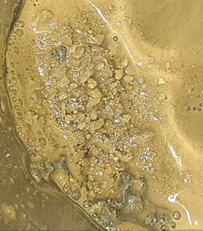

Осаждал олово на алюминии их хлорида дигидрата, так как концентрация была большая вырос губчатый осадок который сорбировал много хлорида. При сплавлении олова - хлорид в нем разложился по моим предположениям на оксид олова и хлор(возможно ошибаюсь ибо запаха хлора не чувствовалось) ну и вобщем то этот "оксид" не хочет растворяться ни в солянке ни в уксусной, ну и в воде естественно не растворим, и какой то зелено-желтый не такой как оксиды олова

5 минут назад, yatcheh сказал:
Хлорид гидролизовался, оксид (II) окислился, короче - там бета-оловянная кислота, загрязнённая хлоридом и железом из водопровода.
вот по свойствам похоже, но воду брал исключительно дистилят. Прокипятить с солянкой поможет перевести ее в хлорид?

надо подкислять периодически. ал. с водой буде реагировать и подщелачивать раствор...
я вот смотрю там то не так и много алюминия перешло в раствор что бы столько порошка вышло, по моему товарищ Ятчех прав на счет оловяной кислоты, я проверил как этот порошок с щелочью реагирует вобщем очень плохо растворяеться или вобще не растворяеться
